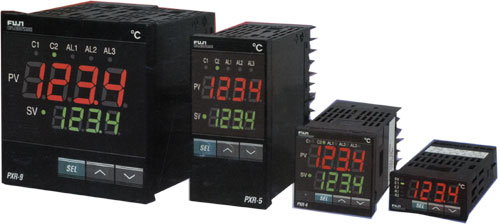

PXR5/PXR9 系列选型说明
  代 号
规 格
4
5
6
7
8
9
10
11
12
13
面板尺寸 W×H
4
48 × 96
5
96 × 96
9
输入信号
热电偶( C )
T
热电偶( F )
R
5
RTD/Pt100欧姆( C )
N
RTD/Pt100欧姆( F )
S
1-5V DC
A
4-20mA DC
B
控制输出 1
6
继电器接点输出
A
SSR/SSC驱动输出
C
4-20mA DC输出
E
控制输出2
Y
7
继电器接点输出
A
SSR/SSC驱动输出
C
4-20mA DC
E
再传输输出( 4~20mA DC )
R
8
版本号
1
附加功能 1
H
无报警
0
1个报警
8
加热器断路报警
2
1个报警 + 加热器断路报警
3
8段斜坡 / 保温程序
4
1个报警 +8 段斜坡 / 保温程序
5
9
加热器断路报警 +8 段斜坡 / 保温程序
6
1个报警 + 加热器断路报警 +8 段斜坡 / 保温程序
7
两个报警
F
两个报警 +8 段斜坡 / 保温
G
两个报警 + 加热器断路报警 +8 段斜坡 / 保温
H
3个报警
M
遥控设定
D
遥控设定 +2 个报警
P
操作说明书 电源电压
无 100~240VAC
N
日文 100~240VAC
Y
10
英文 100~240VAC
V
无 24VAC/24DC
C
日文 24VAC/24DC
A
英文 24VAC/24DC
B
附加功能2
0
0
0
RS485( Modbus )通讯
M
0
0
11
RS485( Z-ASC11 )通讯
N
0
0
12
1点数字输入
S
0
0
13
2点数字输入
T
0
0
RS485( Modbus )通讯 +1 点数字输入
V
0
0
RS485( Z-ASC11 )通讯 +1 点数字输入
W
0
0
