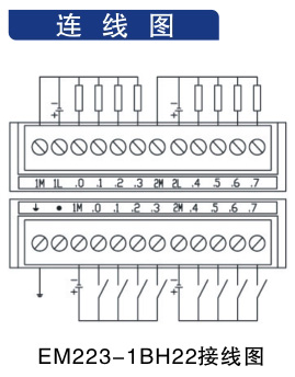

数字量输入输出模块:?EM223 ? 产品特点: ? 1?输入双向光电隔离 ? 2?极性反接保护功能 ? 3?过压,过流保护功能 ? 4?总线,通道隔离技术可靠 ? 5?兼容设计,应用方便
| 电气参数 | | 型号 | EM223 8DI/DO | | 产品概述 | 8点输入,8点晶体管输出 | | 订货号 | Oyes 223-1BH22 | | 输入点数 | 8 | | 输入电缆长度(屏蔽) | 500m | | 输入电缆长度(非屏蔽) | 300m | | 输入电压—额度值 | 24V DC | | 输入电压—“0”信号 | 最大5V DC 1 mA | | 输入电压—“1”信号 | 最小15V DC 2.5 mA | | 输入延时—从“0”到“1”最小 | 1.2~4.8ms | | 输入延时—从“1”到“0”最小 | 1.2~4.8ms | | 输入特性 | 源,漏型 | | 输出类型 | 固态MOSFET | | 输出点数 | 8 | | 输出电缆长度(屏蔽) | 500m | | 输出电缆长度(非屏蔽) | 300m | | 输出短路保护 | 有 ,电子式 | | 最大灯负载 | 5W | | 输出电流“1” | 0.5A | | 触点机械寿命 | ---- | | 触点电气寿命(额定负载) | ----- | | 开关频率—阻性负载,最大 | 100HZ | | 开关频率—感性负载,最大 | 0.5HZ | | 开关频率—灯负载,最大 | 10HZ | | 开关频率—机械负载,最大 | ----- | | 绝缘测试电压 | 500V DC | | 通道与总线之间有无隔离 | 有 | | 通道与通道之间有无隔离 | 有 | | 显示指示 | 每通道输入绿色LED显示 | | 工作温度 | 0~60℃ | | 尺寸(长*宽*高) | 71*80*62 |
