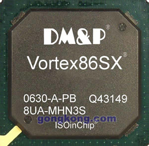

ICOP-昭营 DMP-Vortex86SX系列CPU
该Vortex86SX以中低阶嵌入式及工业应用为主要目标,采用x86兼容运算核心,及单片581颗锡球BGA包装,其0.13 micron制程能让此款SoC体积止于27×27mm。
  台湾DM&P集团于2007年推出All-in-One Embedded Total Solution高度集成SoC处理器Vortex86SX。该Vortex86SX以中低阶嵌入式及工业应用为主要目标,采用x86兼容运算核心,及单片581颗锡球BGA包装,其0.13 micron制程能让此款SoC体积止于27×27mm。另外,运算速度可达300MHz标准。在基本架构则以32位×86为主体设计,并集成丰富的接口,特别是此SoC内建的容错功能更是成为军工界的一个标准,并以其低成本、易实现和操作简单实用的特点迅速在业界中推广开来。

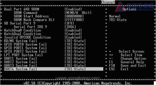

构建一套容错系统需两块功能相同并嵌有Vortex86SX SoC主板,分别在CMOS中将其容错功能打开,其具体位置在 “Chipset → SouthBridge Configuration→ Redundancy Control Configuration” 下,如下图:
   图1
如上图所示,Vortex86SX CPU提供了Dual Port 4KB SRAM空间给用户作数据交换与备份使用,其内存开始地址为000D000;还有提供了COM9作数据传输端口;并在CMOS中有设计可选择设置KB/MS、GPIO、LPT(并口)和串口TRI-State(抑制)状态。

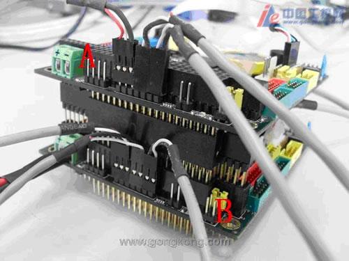

首先准备两片功能相同并嵌有Vortex86SX SoC的主板,根据客户各自要求分别设置其CMOS选项。我们公司的许多工控主板上都有设计一个特殊的接口---容错技术接口,如VSX-6154主板上的J7接头,其定义分别是Pin1(GND)、Pin2-Pin3(System Fail in/out)、Pin4-Pin5(GPCS0 /SYS-GPCS-IN)、Pin6-Pin7(TXD9/RXD9)。如下图,由VSX-6154主板A和B通过PC104总线和“BoR”叠加在一起构成一套容错系统。(我们将VSX主板上的J7连接线命名为BoR=Bridge of Redundancy)

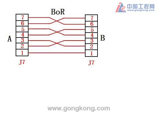

注意:BoR线缆的接法:VSX主板A J7 “Pin2-Pin3”、 “Pin4-Pin5”、 “Pin6-Pin7”和VSX主板B J7相同的信号线两两交叉互连,GND“Pin1-Pin1”对接,如下图。
图3
当您将两块VSX主板的BoR和ISA Bus连接好后就可以上电工作,这两块VSX主板的电源可以是同一电源,也可以是两个独立的电源。两块VSX主板的M/S关系是由BoR的pin2-pin3根据两块主板上电工作的先后来判定的,先上电工作的VSX主板自动被指定为“Master”,另一块则为“Slave”。

为了能使用两块主板的“4K dual-port SRAM”,您必须打开“Chipset → SouthBridge Configuration → Redundancy Control Configuration → Dual Port 4KB SRAM”,如图1。

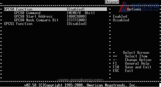

为了使“Master”主板能访问“Slave”主板的“4K dual-port SRAM”,您必须将两块VSX主板的CMOS设置中“Chipset → SouthBridge Configuration → GPCS Configuration”选项“GPCS0 Function”打开,如下图。
