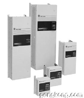

提供非常简单的参数设定和操作,罕见的灵活性和突出的控制功能,无论是简单的速度控制,还是强大的矢量控制变频器的转矩性能,均能满足您的应用需求。
控制方法新颖、应用灵活和功能卓越
1336 PLUS II变频器提供非常简单的参数设定和操作,罕见的灵活性和突出的控制功能,无论是简单的速度控制,还是强大的矢量控制变频器的转矩性能,均能满足您的应用需求。
1336 PLUS II变频器采用最新IGBT(绝缘栅双极型三极管)功率模块和高级的控制算法,以提供任何速度下的平稳的性能,超常的转矩。使电动机低噪声、高效率地运行。
面板式人机接口模块可以非常简便地实现1336 PLUS II变频器的编程和运行控制,只需几个按键即可以完成,此人机接口模块(HIM)有两行十六个字符的液晶显示屏(LCD),可用多种语言显示信息。
手持式人机接口模块(HIM)可通过外部SCANport适配器接入变频器。
当代应用功能需要的功能
显著特点包括:
·在全速范围内,实现突出转矩性能的无速度传感器矢量控制。
·v/f控制方法仍然有效,可以通过参数选择:
·模拟量I/O选件:
·隔离式,非隔离式
·双极性,单极性
·多输入/输出
·0到10伏,+/- 10伏,0到20毫安
·插板式通信选件。
·自动整定易于无速度传感器矢量设定。
·负载丢失检测。
·超前动作限流保护。提供优良性能和灵活应用。
·选择编码器作反馈元件,调速精度能达到0.1%。
·对正在旋转的电动机上电时,提供飞速起动。
·利用S曲线加速和减速,对速度变化提供平滑控制。
·为简单的过程控制,提供内置的完整的PI调节软件。
·载波频率可调。
·人机接口和通信可选件之间,使用SCAN port通讯协议。
·控制板上的状态二极管(LED),可显示电源、运行、停止和故障状态。
变频器额定功率从0.37-448 KW (0.5-600HP),有助于为所有的速度控制要求提供简单的解决方法。它全功率范围统一的设计,连同相同的控制接口功能,装置间的通信、培训和维修服务。为控制要求提供极大的便利。另外,综合艾伦-布拉德利公司的 SMC 和SMP 拖动控制产品,1305驱动装置,1336 IMPACT 和1336 FORCE 磁场定向控制变频器(所有的产品使用相同的控制接口和通信选件),在系统设计、元件集成、操作培训和维修方面可获得极大的方便。
