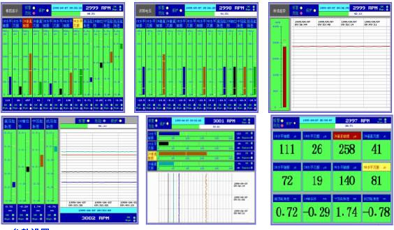

主 要 功 能
1 状态显示
  (1)棒图、间隙电压和转速趋势显示 在一个画面内将实时显示通道的棒图,包括通道名称、单位、报警值、危险值和实时值等。在每个棒图区内有黄色报警线和红色危险线。此外在画面上还设有OK、旁路、报警、危险和保护灯指示。在这种显示方式下再按相同的功能键,显示间隙电压,再按相同的功能键,显示转速趋势。
  (2)曲线垂直显示 显示通道的棒图和曲线趋势,曲线走向为从上到下的垂直方向。在画面上还显示当前的日期、时间、转速、通道名称和实时值等。
  (3)曲线水平显示 画面显示内容与曲线垂直显示方式基本相同,区别在于曲线走向成为水平方向。
  (4)数字显示 画面以较大的阿拉伯数字显示通道的实时值。

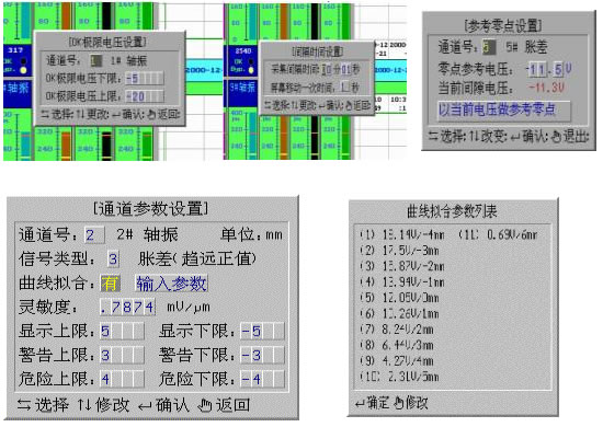

2 参数设置
  EN3800系统具有丰富的设置功能,采用菜单操作方式,设置的内容存储在电子盘中,系统掉电也不会丢失。
  (1)屏幕保护 EN3800系统采用带背光的彩色液晶显示方式,关掉显示可以延长液晶屏的使用寿命,达到屏幕保护的目的。屏幕保护时间为1~499分钟(设成0时取消屏幕保护),在设置的时间内,如果没有任何按键操作,显示将自动关闭(其它功能不改变)。在屏幕保护期间,按下任何一个键,显示都会立即恢复。
  (2)时钟设置 用于修改EN3800系统的日期和时钟。
  (3)复位方式设置 有闭锁或不闭锁两种方式。设置成闭锁方式时,报警输出后当信号恢复正常时也不能解除报警,只有通过人工复位才能解除;设置成不闭锁方式时,当信号恢复正常后自动解除报警。
(4)延时时间设置 报警延迟时间可以是1~8秒,它是从输入的信号超过报警设置点时开始,到报警电路引起继电器开始动作时为止的一段时间。
  (5)报警逻辑设置 有"或门"和"与门"两种,分别用"+"和"*"表示,如果几个通道选择"与门",则只有当它们都超过报警点后,才会启动继电器;如果几个通道选择"或门",则只要当其中之一超过报警点后,就会启动继电器。
  (6)通道旁路设置 根据需要,报警继电器可以被旁路,当通道处于旁路状态时,可以正常监测,但即使达到报警值,该通道也不能输出报警信号。
  (7)极限电压设置 是指传感器正常工作的间隙电压范围,当间隙电压在其上/下限之间时,传感器能够正常工作,OK灯亮。当间隙电压在其上/下限以外时,传感器不能正常工作,OK灯将熄灭。
  (8)时间间隔设置 包括采集时间设置和移屏时间设置。采集时间规定为任意一个通道连续两次记录(写到内部存贮区)的时间间隔。移屏时间规定为屏幕显示刷新的时间,屏幕每刷新一次,显示的通道数值也相应的更新。
  (9)转速参数设置 设置机组的额定转速、转速显示范围及报警的上下限和键相形式等。
  (10)修改通道参数 在通道参数设置菜单中可以设置该通道所接传感器类型,灵敏度,显示上下限,警告上下限和危险上下限为二级报警。
  (11)参数文件操作 包括读通道参数文件和写通道参数文件。EN3800系统在读取完通道参数文件后,将按文件内容对各通道参数重新设置。写通道参数文件可将通道参数文件由EN3800系统写到软盘中,以便用户在上位机上修改。
  (12)参考零点设置 当传感器与测量表面发生位移时,其间隙电压相应发生改变,可以设置某间隙电压为参考零点电压,以便了解位移的变化情况。
注:在参数设置期间系统将退出保护,在设置完成后一定要按要求重新投入保护!

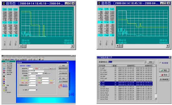

3 数据转存
  EN3800仪表可记录所监测采集的数据,所采集的数据可通过1.44M 3.5"软盘进行存储或转存于其它计算机中。
  仪表中的存贮空间约有1.5M,以EN3800C(12通道)采样间隔设置为1秒为例,可存贮约21小时数据。如果不进行数据转存,当存贮空间写满后,新采集到的数据将会覆盖掉最旧的数据,保留最新数据,上例中保留约21小时数据。这时我们可以选择两种方式转存数据:人工转存、自动转存。
4 报警统计
  EN3800提供报警统计功能,报警统计可使我们随时了解在指定时间段内仪表监测的每个通道测量最大值、最小值、报警次数、累计报警时间等有关信息。
5 追忆功能
  当EN3800系统处于有曲线的显示方式时可以进入追忆状态。在追忆状态,按不同的功能键向前或向后跳过电子盘上的若干条记录,然后读数据显示在曲线区中。通过不同功能键的组合,可以很快地找到电子盘上所有的数据,有助于事故分析。
6 网络通讯
  随着计算机技术的发展,计算机网络通讯越来越成为热门的研究课题。同样,为了适应用户的需要,我们提供了通讯模块和相应的上位机软件。通讯分为RS485通讯和MODEM通讯两种方式。用RS485实现串行通讯的优点是只要两根线即可连接多台EN-3800单元(最多可以连接32个EN-3800单元),网络传输距离可长达1km;用MODEM方式可以通过电话线实现远程通讯。它们的主要区别在于不同的通讯协议。通讯成功后,在上位机有棒图、数字和曲线显示,并能记录和显示历史数据等。
7 数据分析
  EN3800系统的数据分析是在中文Windows 9x,2000/NT下编制的上位机软件。其主要功能如下:
  (1)数据管理 通过数据拷贝和上、下位机的通讯,将下位机采集的数据存储在上位机中,供上位机进行各种分析使用。
  (2)参数设置 包括系统参数设置、上位机参数设置和下位机参数设置。系统参数设置是指上位机管理的机组及其测点总数,上位机参数设置是指每台机组的测点参数,下位机参数设置可以通过软盘的读写完成对下位机参数的修改。
  (3)棒图显示 根据需要以棒图形式实时显示某台机组的振动状态。
  (4)数字显示 根据需要以大数字形式实时显示某台机组的振动状态。
  (5)混合显示 根据需要以棒图和曲线形式实时显示某台机组的振动状态。
  (6)趋势和统计分析 对软盘和上位机存储的数据进行分析。

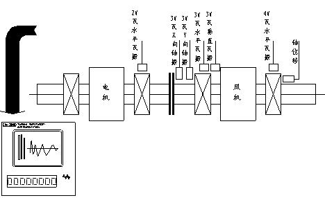

1 风机的振动监测保护
  某钢铁公司第三烧结厂有两台SJ14000风机,其中一台在1999年发生过一起事故。由于当时没有安装振动监测系统,没有及时发现机组的振动异常情况,造成直接经济损失400多万元。经过这次事故之后厂里当即决定给每一台风机上一套EN3800振动在线监测系统。每台风机振动测量有七个测点,具体配置是:
  第一通道(CH1):2#瓦水平方向瓦振;
  第二通道(CH2):3#瓦水平方向瓦振,所用传感器是德国申克公司的VS-068;
  第三通道(CH3):3#瓦垂直方向瓦振,所用传感器是德国申克公司的VS-069;
  第四通道(CH4):3#瓦X方向轴振;
  第五通道(CH5):3#瓦Y方向轴振,所用传感器是德国申克公司的IN081;
  第六通道(CH6):4#瓦水平方向瓦振,所用传感器是德国申克公司的VS-069;
  第七通道(CH7):4#瓦轴位移,所用传感器是德国申克公司的IN081;
  第八通道(CH8)至第十二通道(CH12):空闲通道。
  该项目所使用的监测仪表是北京英华达公司的12通道(本身带有两个转速输入通道)不带低频补偿的EN3800振动监测系统。

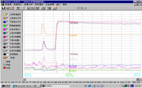

2 水轮机的振动监测保护
  某水电站总装机容量是4X40MW。在每一台机组初次安装的同时,安装一套北京英华达公司的EN3800水轮机振动摆度监测系统。该系统的振动摆度测点有:
  上机架垂直方向振动,所用的传感器是德国申克公司的VS-069;
  上机架水平方向振动,下机架水平方向振动,所用的传感器是德国申克公司的VS-068;
  顶盖垂直方向振动,所用的传感器是德国申克公司的VS-069;
  水导轴承支架水平方向振动,所用的传感器是德国申克公司的VS-068;
  上导X方向摆度,上导Y方向摆度,下导X方向摆度,下导Y方向摆度,水导X方向摆度,水导Y方向摆度,所用的传感器是德国申克公司的IN-081;
转速/键相,所用的传感器是德国申克公司的IN-081。
  在此项目实施过程中,EN3800水轮机振动摆度监测系统在机组的首次起机时就发挥了不可估量的作用,例如在1#机第一次空转起机时,机组的振动摆度各方面指标合格;加励磁、带负荷的情况下也合格;但是在做甩负荷试验时,振动摆度突然增大,而且严重超标,当时EN3800实时地把机组的振动摆度数据完整记录下来。由图可以看出随着甩负荷试验的进行,机组的振动摆度值出现两次突变。摆度最大值达到330um,当时立即停机。但是机组不带励磁空转时,振动摆度值正常。只要加励磁,就出现振动摆度严重超标。这就说明机组存在磁拉力不平衡。以此为突破口,仔细检查机组的电磁部分,最后发现机组的励磁线圈在安装过程中有一根被踩弯了。两匝之间距离很近,但并没有接触上;随着甩负荷试验的进行,机组的转速必然升高,离心力增大,最后使得两匝励磁线圈接触,匝间短路,因此造成磁拉力不平衡,振动摆度突然增大。将被踩弯了的励磁线圈修直以后即恢复正常。

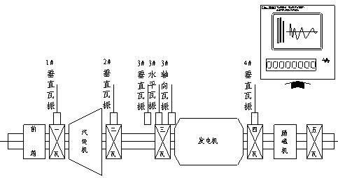

3 汽轮机的振动监测保护
  某热电厂#3机是一台50MW的汽轮发电机组。用户要求用磁座安装传感器,振动监测系统使用北京英华达公司的12通道不带低频补偿的EN3800振动监测系统。其振动监测测点有:
  1#瓦垂直方向瓦振,2#瓦垂直方向瓦振,3#瓦垂直方向瓦振,3#瓦水平方向瓦振,3#瓦轴向瓦振(用两个L形支架安装水平和轴向的两个传感器),4#瓦两个垂直方向瓦振,6#瓦垂直方向瓦振(该配置是用户按3#机的配置而定的),使用的传感器都是北京英华达公司的EN201惯性式速度传感器。
