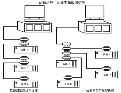

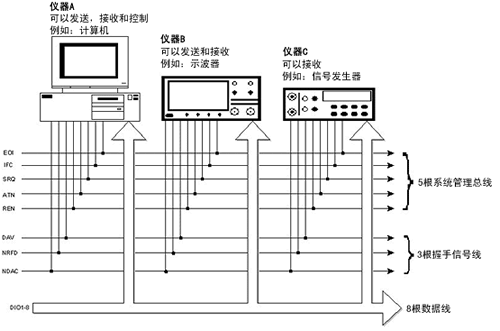

IEEE488标准,有时也被称为GPIB, 是一种在ATE系统中用来连接计算机和仪器的总线接口。GPIB最初由惠普公司 (Hewlett Packard)开发,并于1978年成为IEEE标准。IEEE488.1-1978 标准定义了电性能和机械特性,以及每个总线功能的状态图。在1987年,由IEEE488.1-1978派生出另一个标准,IEEE488.2-1987。这个标准被用来定义仪器的数据格式、通用命令以及控制协议。一般来讲, IEEE488.1 定义了硬件标准,而IEEE488.2定义了软件标准。IEEE488标准被仪器厂商广泛接受。今天,GPIB已经成为计算机与仪器间最通用的总线标准。
