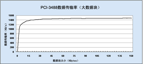

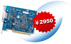

ADLINK公司的PCI-3488 GPIB 接口卡与IEEE 488仪器控制和通讯标准完全兼容, 通过GPIB电缆可以控制最多14台独立的仪器。PCI-3488在设计阶段就充分考虑到了高性能和程序移植便利性的需求。经由板载1KB FIFO与块传输模式的配合,GPIB总线的传输速率最高可达1.5MB/s。通过提供与NI相似的驱动程序API以及VISA支持,PCI-3488可以提供您已有的应用程序与仪器驱动的最大兼容性。
性能
ADLINK公司在PCI接口卡设计中积累的经验被广泛应用到PCI-3488 GPIB控制卡的设计中。PCI-3488支持3.3V及5V PCI总线,可以被使用在绝大多数工控机及桌面电脑中。在GPIB总线与PCI控制器间使用板载1KB FIFO作为GPIB读、写操作的缓冲,这种设计消除了慢速GPIB总线(约1.5MB/s)与快速PCI总线(132MB/s)间的速度差,大大提升了系统的整体性能。
