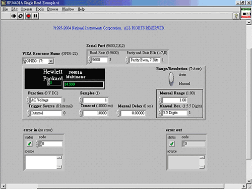

在LabVIEW下利用Agilent IO Library操作Agilent 34401A
